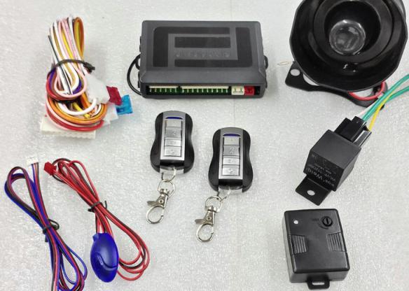

汽车防盗报警器一般都安装在驾驶室的仪表板内,主要安装主控制盒、震动感应器和状态指示灯。
汽车防盗器安装方法如下:
首先检查一下原车的锁头、方向灯、边门灯和发动机是否正常工作,如果一切都正常的话就可以开始安装了。
然后将所有排插线于主机上的街头接好,并整理好线束(注意:要让线头接电于主机插销留点伸缩空间)。
找到车辆所需接线的位置,一般都在方向盘下方以及A柱下方的护板内,有些车型还需要在司机座旁的脚踏板下方找线。
随之利用万用表和电笔指示灯查出车内的线路(正电、ACC、锁头ON线、+12V线、转向灯线、脚刹开关线、门边触点开关线、极线、中控锁信号线)。
最后,直接按照商家给出的安装线路图,将相应的线路进行正确剥线、接线和(绝缘胶布)缠线即可。
