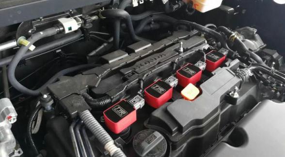

汽车出现以下现象之一的,基本上可以断定是点火线圈出了问题。
在怠速状态下,车身抖动明显。观察排气管口,车子排出的废气气流有明显的间歇,同时排气管抖动厉害,能够清晰地听到“突突”的声音。
在行驶过程中,转速在2500转以下时,车身有明显抖动,加速无力;当转速超过2500转后,抖动感消失。
打开发动机盖,观察运行中的发动机,发现发动机有明显的抖动。这种抖动已明显不属于正常发动机工作状态下的抖动,抖动幅度很大。
