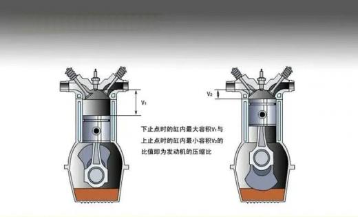

发动机压缩比可以在说明书配置一栏看到,或者在发动机型号那里看到。
气缸在下止点时的最大体积与气缸在上止点时最小体积之比,即为压缩比。
我们假设一个气缸,缸径84mm,行程90mm,活塞面积约为55.5cm²,排量即为499.5ml,如果已知顶部燃烧室容积约为55.5ml,则可得出其压缩比为10:1,同理换算,如果压缩比值为12,则顶部燃烧室容积为45.4ml。
压力升高可以让气体的密度变大,分子间的距离也就变小,这样燃油分子和氧分子距离也就更近,燃烧速度就更快;温度可以让气体分子运动速度加快,燃油分子和氧气分子更容易互相作用,这就让混合气体更容易点燃。
而且较小的燃烧空间可以较快的完成燃烧,燃烧过程加快也提高了性能。
