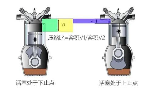

发动机压缩比不宜过大也不宜过小,最重要的是要在合适的范围,并不是说压缩比大就好。
压缩比表示了气体的压缩程度,它是气体压缩前的容积与气体压缩后的容积之比,即气缸总容积与燃烧室容积之比称为压缩比。
压缩比与发动机性能有很大关系,通常低压缩比是指压缩比小于10,高压缩比大于10,压缩比相对较高,发动机功率越大。
一般来说,在其他发动机设计不变的情况下,汽车动力压缩比越高,效率越高,燃油经济性越好。
但是压缩比太高会导致稳定性下降,油耗量增加,甚至损毁发动机,所以压缩比需要适当才是最好的。
