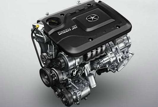

发动机功率的计算公式为:功率(W)=2π× 扭矩(N-m)转速(rpm)/60。
简化计算后成为:功率(kW)=扭矩(N-m)×转速(rpm)/9549扭矩与功率的换算公式推导。
基准公式:1kW=1.36马力,1马力=0.735KW,所以191×1.36=260马力。
马力是工程技术上常用的一种计量功率的单位,一般是指公制马力而不是英制马力,人为约定1公制马力等于每秒钟把75公斤重的物体提高1米所作的。
公制马力,它的规定完全是人为的,它取了一个非常接近英制马力的值;规定1公制马力是在1秒钟内完成75千克力·米的功,即:1公制马力=75千克力·米。
