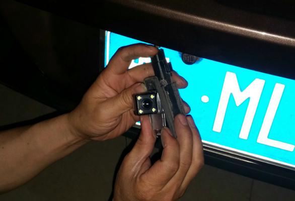

首先拆除车载蓄电池处的电源供电连线,并将拆除的连线放在远离电极的地方,以防止电源意外接通。
确定车载摄像头的安装位置,一般安装在车牌架牌照灯的位置和钻孔安装,嵌入保险杠的内部。
装在车牌架牌照灯的位置:这种安装比较容易,只需用摄像头配件里面提供的小螺丝将摄像头固定在牌照灯的位置上即可。通过配件里的铁片或者垫片之类调整,使摄像头达到最佳的倒车视角。摄像头的线路通过牌照灯的缝隙穿入车内,与倒车灯电源及视频延长线连接。这种安装类型的倒车摄像头是目前比较流行的一种,外观更隐蔽,安装较为轻松。
钻孔安装,嵌入保险杠的内部:这种方法的好处是不用在车后的金属件上钻孔。因为保险杠是塑料件,摄像头走线也相对容易,并与车尾部表面平衡,防止被盗。
将摄像头的电源线与车后倒车灯电源线连接,再将摄像头的视频线与视频延长线相连,视频延长线的另一端与车载显示器的AV输入相连接,最后恢复蓄电池供电,启动汽车,挂上倒车档,即可在车载显示器上看到倒车图像。
