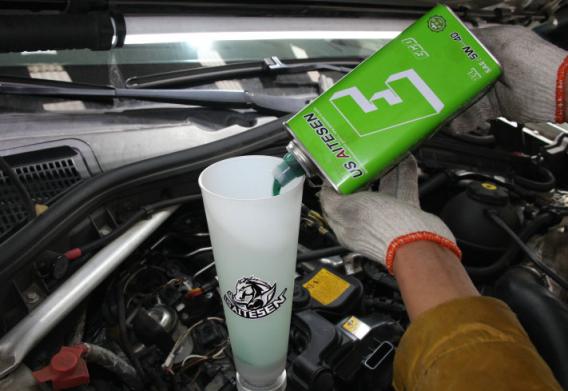

这是两种完全不同规格的机油的意思,全合成机油5W30比5W40要好。
因为5W30要比5W40稀一点,低温流动性这两款机油又是一样的。所以5W30比5W40的要省油。这里指的是同一个品牌的机油对比。如果品牌不一样没有可比性。
因为机油的配方不一样,机油的特性也不一样,有的机油主打省油,提升动力,比如美孚。有的机油主打清洁,去除油泥,比如壳牌。而有的机油主打保护,比如嘉实多未启动先保护。
一般情况下5w40的机油价格也要贵一点。前面的数字加符号代表着冬季用油牌符号W代表冬季,W前的数字越小,代表着其低温粘度越小,低温流动性越好,适用的最低气温越低,后面的数字代表着夏季用油牌,数字越大,其粘度越大,适用的最高气温越高。
