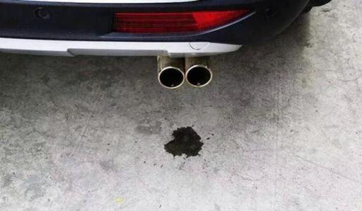

排气管滴水是正常现象,车子汽油燃烧完全,汽油化成水气,水汽经过金属的排气管凝结成水珠,水珠形成水,水珠流出排烟管变成水滴。
汽油化学反应,汽油属于碳氢有机化合物,当汽油在与空气中的氧气进行燃烧之后,产生二氧化碳,而车发动机工作中,排气管会向外排出水份,冬季明显,使车主误认为冷却系统不良而存在泄漏问题,实际是正常的物理现象,也是汽油充分燃烧的表现。
空调系统出现的冷凝水,有些车主喜欢长时间原地开空调,导致空调系统容易产生冷凝水,冷凝水在前半车身的底盘下出现,且出现滴水的现象。
如果滴水特别严重说明汽车出现问题,一般是因为发动机中的冷却水漏到燃烧室,导致排气管漏水,如果没及时维修,积水过多会损坏车内的零件,导致供油不准影响性能,甚至还会腐蚀管道,所以发现情况不对,要及时去4S店或是专业的汽修店进行检查。
