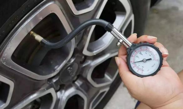

起亚k5的胎压标准值一般在2.5左右。
这个数值指的是轮胎内部空气的压强;一般合理的气压为轮胎上标注最高气压的70%-80%,但气压最好不要高于轮胎上标注的最高气压。
胎压过低,会使胎体变形增大,胎侧容易出现裂口,同时产生屈挠运动,导致过度发热,促使橡胶老化,帘布层疲劳,帘线折断,还会使轮胎接地面积增大,加速胎肩磨损。
胎压过高,会使轮胎帘线受到过度的伸张变形,胎体弹性下降,使汽车在行驶中受到的负荷增大,如遇冲击会产生内裂和爆破,同时气压过高还会加速胎冠磨损,并使耐轧性能下降。
