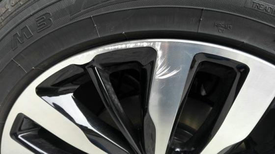

电镀轮毂刮花了怎么修复
发表于 2025-9-11 17:14:52 | 显示全部楼层 |阅读模式
检查伤痕,若不损伤轮毂内侧,可简单修补,使用油漆稀释剂,擦拭周围的伤痕,清除污垢。
刮擦最深的部位很难清除污垢,然后可用牙签将其彻底清洗干净。
为避免错涂无关部位,最好在四周的伤疤处认真贴上胶纸。
刷尖精整,刷上装饰漆,油漆钻孔稍有收缩,最好涂上少许凸出部分。
刷完后,要等待干燥需要一周时间,钻孔后用防水纸蘸上肥皂水涂抹,使外观光滑,用耐水纸擦拭,用混合物擦光亮,然后打蜡。
