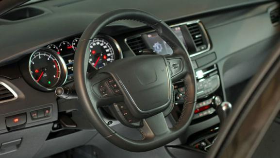

长城哈弗h6改装多功能方向盘可以吗
发表于 2025-9-11 17:24:53 | 显示全部楼层 |阅读模式
可以的。长城哈弗h6改装多功能方向盘方法如下:
找到哈弗h6方向盘后面的小眼,分别在3.6.9点,一处一个。
用准备的改锥塞进去,轻轻一捅,气囊就会翘起相对应的角,三个都翘起,轻轻取下,注意!!!里面的线非常短,需要慢慢拆下来。
之后卸下中间的螺丝,注意要慢,防止弄坏数显。卸下方向盘之后千万不要转动底下小盘。
更换上新的多功能方向盘连接好线路就可以了。
