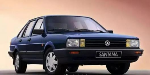

桑塔纳2000机油灯闪亮报警是什么原因
