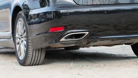

是一样的,翼子板就是叶子板,只是叫法上不一样。
翼子板在汽车的前面和后面,前翼子板属于覆盖件,后翼子板属于结构件,因为后翼子板是无法拆卸的,后翼子板是通过焊接与车身框架连接在一起的。
前翼子板在发动机盖两侧,后翼子板在后车门后方的位置,前翼子板是通过螺丝固定在翼子板粱上的。
如果出现了事故导致前翼子板损坏了,那可以直接将损坏的前翼子板更换掉,如果出现了事故导致后翼子板损坏了,那就只能切割将翼子板更换掉。
如果翼子板只是出现了轻微的形变,那可以通过钣金的方式来修复。
