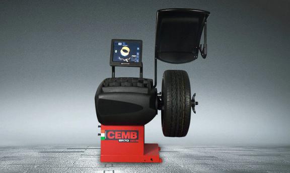

做一次动平衡收费基本是一个轮胎20-50元左右。
动平衡和汽车易损件保养不同,不需要定期做,只有在轮胎和轮毂组装完成以后才需要动平衡调整,也就是说,不管是更换轮毂,或者是更换轮胎之后,都需要做一次动平衡。
汽车的轮子是由轮胎、轮毂组成的。然而,由于制造方面的原因,各部分整体的质量分布并不十分均匀。当车轮高速旋转时,会形成动态不平衡,导致车辆在行驶中车轮产生抖动、方向盘振动的现象。
为了避免这种现象或消除已发生的现象,有必要通过增加配重法使车轮处于动态状态,使车轮边缘的平衡得到校正,修正的过程通常被称为动平衡。
