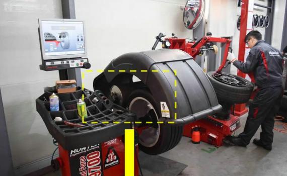

一般来说,车辆跑偏应做四轮定位,而不是做动平衡的。
车辆跑偏是指汽车在平坦笔直的道路上行驶1000米时,偏差应控制在四五米以内;超过这个指标,就说明车子有跑偏现象,应立即在维修站进行全面检查,避免偏差造成的各种危险情况,后果永远不能忽视。
车辆跑偏的原因如下:1.轮胎气压不足会导致跑偏;2.胎面磨损程度不同,会导致跑偏;3.如果悬挂系统的设计有问题,就会跑掉;4.悬架损伤、变形和位移;5.转向系统也会影响汽车的直线行驶。
