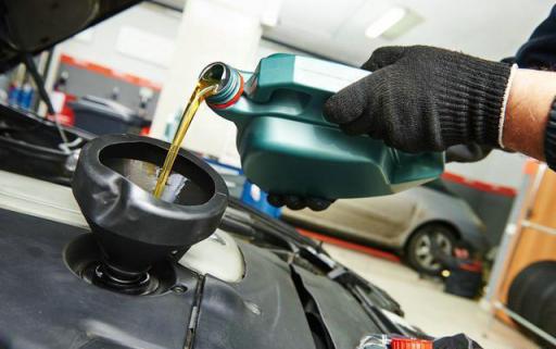

一般情况下,普通机油使用5000公里或者6个月内更换;半合成机油使用7500公里或者6个月内更换;全合成机油使用10000公里或者12个月内更换。
机油的更换,根据平常的用车环境、个人驾驶习惯、时间周期等因素有关。如果经常堵车或在风沙比较多的地区,或高温或寒冷地区,都要提前更换机油。
如果是经常跑高速的车辆,很少堵车,换机油的里程可以往后延长。
新车的话,首保和二保要严格按照汽车使用说明书里规定的时间和路程更换,时间或路程有一个到达了就要进行更换,因为刚开始的机油里面全是金属碎屑,对密封器件危害很大,尤其是带涡轮的车型,对涡轮轴的密封损害很大。等第三次往后,按正常公里数更换即可。
