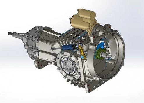

amt变速箱是机械式自动变速箱,或者说自动的手动变速箱;它是在干式离合器和齿轮变速器基础上加装微机控制的自动变速系统。
amt变速箱的工作作原理是在机械变速箱(手动档)原有基础上进行改造,主要改变手动换档操纵部分,即在总体传动结构不变的情况下通过加装微机控制的自动操纵系统来实现换档的自动化。
AMT变速箱优点:AMT变速箱既具有普通自动变速箱的优点,也有手动变速箱传动效率高、成本低、结构简单的优点。AMT变速箱使得发动机的燃油经济性比较出色。
AMT变速箱缺点:AMT变速箱的换挡速度是极慢的,由于换挡慢的物理现象导致其换挡动作大,有明显的顿挫感。AMT变速箱类似手动挡变速器,离合器结构庞大且笨重,因此其换挡速度是不如其它自动挡变速器的,导致在动力输出方面不够线性,每次切换档位都伴随动力中断现象。
