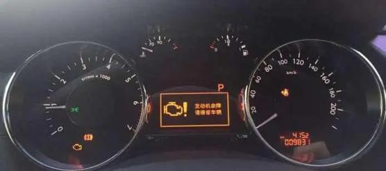

发动机故障标志亮灯打不着火

发动机故障灯亮打不着火,最常见的问题是汽车蓄电池电量不足、缺电的情况,虽然发动机故障灯亮了,表明蓄电池中还存在一定量的,但是电量不足以启动发动机,特别是汽车在启动的过程中,汽车仪表盘一直在闪烁,而且还有滴滴的声音,说明电池亏电。
车辆的发动机故障灯亮,伴有车辆打不着火的现象,可能是汽车的点火系统出现了故障,比如车辆的点火线圈脱落、断裂,都可能导致车辆打不着火,需要及时去4S店检查汽车的点火系统。
车辆的年限过长,导致火花塞的间隙过大或者积碳过多,也会出现发动机的故障灯亮起,并伴随着车辆无法启动,打不着火的情况,需要更换汽车的火花塞。
汽车的空气流量计故障,ECU就会无法判断正确的的进气量,就不能控制正常的燃油量,从导致混合气的浓度不正常,车辆就会打不着火,发动机的故障灯也会亮,这时需要及时维修汽车的空气流量计。
