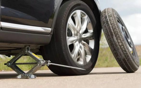

车一旦爆胎,首先第一件事就是把车停到安全地方,打开双闪,拉好手刹,在车后面50m-150m处放置一个三角警示牌。
用扳手取对角线逐个拧松的方法,让螺丝受力均匀,逆时针拧松螺母,这里一定要记住先拧螺母而不是用千斤顶顶车;这里是拧松螺母不要拧下来,如果力量不够就用脚站上去用身体的力量。
此时用千斤顶将车身抬起来,千斤顶放在汽车轮胎一侧的钢梁下面,升起时要控制好速度,不能太快,使车升到轮胎离地即可;然后用扳手把螺丝松开,取下车轮。
根据孔位安装备胎,采用对角线的顺序固定螺母,先不要拧紧,等放低千斤顶并取下后拧紧螺母。
