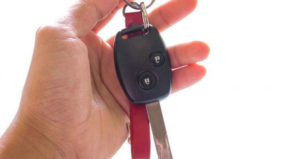

汽车钥匙是指利用中控锁的无线遥控功能,不用把钥匙键插入锁孔中就可以远距离开门和锁门的钥匙,其最大优点是,不管白天黑夜,无需探明锁孔,可以远距离、方便地进行开锁和闭锁。
它基本原理是,从车主身边钥匙发出微弱的电波,由汽车天线接收该电波信号,经电子控制器ECU识别信号代码,再由该系统的执行器,电动机或电磁圈执行启闭锁的动作,该系统主要由发射机和接收机两部分组成。
汽车钥匙匹配教程如下:
单单依靠钥匙本身进行匹配是难以完成的,匹配新钥匙特别是带芯片的钥匙,是需要车辆检测电脑辅助配对,车辆检测电脑可以在网上购买第三方解码器或者到熟悉的维修店借用,拿到车辆检测电脑后将其插头插入车辆OBD车载诊断系统插口,OBD车载诊断系统插口一般位于主驾驶位前方底下也就是方向盘下方。
车辆检测电脑插入OBD车载诊断系统插口后,拿用原来的汽车钥匙将车辆调节到整车通电状态,刚开始通电时车辆检测电脑插头指示灯呈现红色,等待检测电脑与OBD车载诊断系统成功匹配后应闪烁蓝色指示灯。
这时可以将接受匹配的钥匙插进钥匙孔,匹配顺利的话钥匙匹配器的指示灯会闪烁一下,应立即操作原遥控器上的开锁键,随后点按新遥控器的开锁键,等待十秒左右就完成了钥匙的配对。
最后可以将原来钥匙的芯片拆下来安装到新钥匙里,整个钥匙匹配过程就结束了。如果需要匹配新钥匙芯片,打开检测电脑钥匙匹配项目,就能够匹配钥匙芯片。
