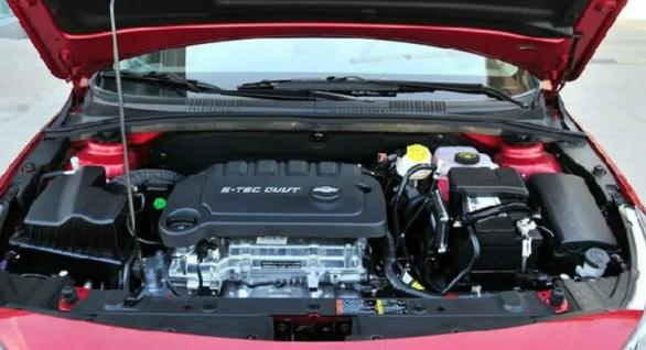

科鲁兹发动机抖动最常见的原因有:汽车积碳严重、高压线断路以及火花塞出现问题。
积碳、油垢堵塞:节气门、怠速阀、进气孔使用一段时间会有积碳、油垢堵塞,进气不畅,会影响怠速平稳、发生抖动现象。需要检查并用清洗剂清洗上述部位就可解决,不用拆下来清洗。
高压线断路:高压线断路是指高压线导线芯断路,可影响点火,引起发动机抖动,可用万用表测量电阻,把电阻明显偏大几倍的那一根换掉。
火花塞出问题:火花塞是有寿命的,超过3- 4万公里后点火效率明显降低,并可影响点火,这是最常见得故障将火花塞全部更换即可。
