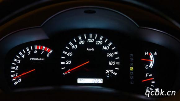

汽车油表不准最主要的原因是:油位传感器出现故障,一般油表的刻度不准确会导致刻度显示时快时慢,导致驾驶员无法正确观察汽车的油表刻度,需要及时维修。
如果是新车在磨合期期间油表不准的话,这是一种正常的现象,如果是老车的话就要检查维修了,出现这种情况有可能是传感器的问题,所以车主们要更换传感器,而油表刻度突然上升,这种情况主要是由于在油位传感器和浮子之间的连杆被卡住,使浮子不能正常地上下浮动,从而导致传感器不会发生变化,所以油表指针就定格在某一个位置。
如果油表刻度忽然变为零,那么主要是由于油位传感器出现污渍,没有得到及时清洗。由于汽油里边含有很多的杂质,而油位传感器一直浸泡在里边,时间长了就会被污染,直接影响到指示的准确性。如果车辆的使用年限在5年以上,那么出现这种油表指示不准的情况,就有可能是油位传感器发生了物理磨损,无法继续正常工作。
