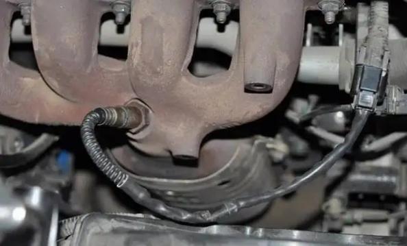

前氧传感器坏了的症状是:出现怠速不稳、油耗量过大,前氧传感器损坏明显导致发动机动力不足、加速迟缓、排气冒黑烟。
前氧传感器的作用主要是反馈,简单说就是检测气缸混合气燃烧后产生的废气中的氧含量,一般氧含量高说明混合气稀,氧含量低说明混合气过浓,而前氧传感器根据氧含量的不同传递不同的电信号给ECU,这样ECU就可以根据这个信息来对混合气进行修正。
那么当前氧传感器发生故障时,ECU就不能准确获得排气管中氧浓度的信息,因而不能对混合气的浓度进行反馈控制(喷油和进气多了还是少了,ECU根本不知道),这样一来发动机的油耗和排气污染就会增加,车辆就会出现怠速不稳、缺火、喘振等故障症状。
