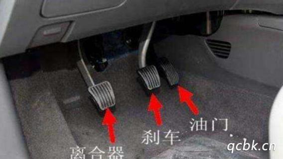

先刹车再踩离合,还是踩离合再刹车,这主要还是看车的速度。如果你的车速比较快,为了安全起见就不能先踩离合,这样车子脱离了发动机的转速制动,就会突然加速。在低速的时候,就先踩离合再踩刹车,因为在低速的时候车子惯性没有那么地大,能送它平稳的停下来。
停车时,先踩离合相当于提前断开了发动机和传动装置之间的连接(与空挡道理相同),此时刹车的阻力只是作用于车轮,使车轮停止转动,而并不会影响发动机的运转,所以不会熄火;
如果不踩离合,车轮被迫停止转动,同时阻力会通过传动装置传递到发动机,发动机无法克服如此大的阻力作用,就会停止工作,即熄火。
根据离合器的工作原理,我们可以知道,直接踩刹车时汽车是在制动系统制动和引擎制动的双向作用下减速的,所以刹车距离是最短的,但当你踩下离合后,发动机的动力输出就和驱动桥的连接脱离,汽车就只能靠制动系统来减速了,因此刹车距离将增加。
