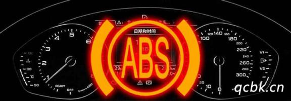

abs灯亮了是什么原因
发表于 2025-9-11 18:41:26 | 显示全部楼层 |阅读模式
ABS灯亮了原因有;1、ABS传感器脏污或者损坏,2、ABS信号盘脏污或损坏,3、ABS系统控制模块损坏,4、ABS系统通讯线故障。
需要检查一下是不是轮速传感器故障造成的ABS灯点亮,轮速传感器的检查可以去修理厂用电脑读取一下刹车系统的故障码?如果损坏更换对应的传感器就可以。
检查一下是不是刹车片磨损严重。刹车油液位太低,造成的ABS灯报警,这种情况需要检查一下刹车片的厚度,如果厚度低于一厘米的话,建议更换。
需要检查一下,是不是ABS本身的故障造成的这种情况?重点检查一下ABS泵。
还有就是ABS泵本身出现问题出现故障。包括ABS泵这边电源。和负极搭铁这边出现接触梁或者出现断路或者开路,都会导致abs灯亮。像这种情况的话,可以接上汽车解码仪,读取ABS系统。看ABS系统内部主要是出现什么故障,然后再对其进行进一步的分析与解决。
