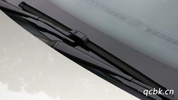

首先抬起主驾驶一侧的摆臂,再抬起副驾驶一侧的摆臂,接着按住凸舌,轻轻将雨刷从支架里滑出,将雨刷上的固定器小心掰开,抽出雨刷器上的胶条,换上新的胶条,用原来的固定器夹紧,原样装回到摆臂上,两边都装回后先放下副驾驶侧的摆臂,再放下主驾驶侧的摆臂。
