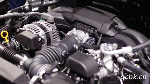

汽车没劲提速变弱的故障原因为:
燃油供给系的原因:由于油箱盖通气孔堵塞,油箱开关、燃油滤清器及油箱至化油器之间的油管部分堵塞,不能满足所需油量的供应,导致混合气过稀、发动机工作无力。
点火系的原因:点火正时失准,点火过早,引起可燃混合气早燃及爆震。由于点火系统的故障,引起的火花塞断火或火花塞火花弱。
气缸的压缩压力:活塞、活塞环,气缸严重磨损造成活塞、活塞环与气缸的配合间隙增加,密封性变差,导致气缸盖漏气,使气缸压缩压力降低。曲轴箱由于密封性不好,漏气,使吸力减小。气门间隙调整不当,配气正时失准,气门关闭严,影响气缸压力降低,发动机的功率下降。
发动机过热:由于各种原因造成的可燃混合气燃烧不完全,使燃烧室内的积炭过多,以致散热不良,发动机负荷增加产生过热。
