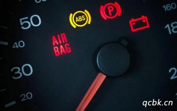

如果abs灯是闪烁,那代表abs系统正在工作,等abs系统不工作的时候abs灯就不会闪烁了。如果abs灯一直亮着,代表abs系统出现了故障,遇到这种情况后应该检查故障原因,并且维修。
ABS线路由外力导致短路或者插头进水虚接,需要维修导线以及插头连接,ABS控制单元损坏造成故障灯点亮,需要更换控制单元。ABS系统改善车辆的主动安全性,但驾车者切不可盲目开快车,要保持同前车的安全行驶距离,要避免因超速行驶遇紧急事件或在弯道(特别是在冰雪、湿滑路面或有碎沙石的弯道上)超速行驶所带来的后果。
最常见的ABS灯亮,其实算不上毛病,只是ABS轮速传感器感应局部被泥土、泥浆掩盖,影响传感器感应相应的车速信号,使ABS电脑无法判别车速,进而不能收回相应举措指令来控制制动。只需将传感器上的脏物清算掉,调整好轮速传感器与信号齿圈的间隙,即可恢复正常。
