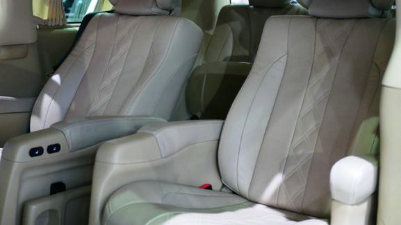

如果真皮汽车座椅套是全包的话,会影响安全气囊,导致无法弹出。
安全气囊是一个高速爆出的充气装置,如果有什么东西阻挡了不能弹出,后果是不可想象的。
目前有很多汽车座椅套没有对气囊位置做特殊处理,但发生碰撞时,气囊无法弹出。侧气囊一般安装在靠近车门的座椅靠背处,原座椅会对气囊弹出的地方进行相应的弱化处理,保证气囊可以按照一定的形状打开。很多车主在选择汽车座椅套的时候,只是一味的追求好看,却忽略了一个最关键的安全问题,那就是穿上汽车座椅套后,会阻碍气囊弹出,甚至会使气囊无法弹出。针对这个问题,如何选择汽车座椅套就成了一个学习的问题。
常见的全包式汽车座椅套主要分为布套和皮套。可能大部分人都认为皮套可能因为材质的原因更阻碍气囊的弹出。事实上,汽车座椅套是否会导致气囊弹出,主要与缝制工艺和气囊弹出位置的处理有关。经过特殊处理后,汽车座椅套正面会标有“气囊”的符号,一般品牌的产品会标有“气囊”的符号,然后我们需要将座椅套翻过来才能看到背面的缝制工艺。如果经过特殊处理,针脚粗细会明显不同,使用的针脚也会明显不同,而未经处理的针脚与其他地方一致。
