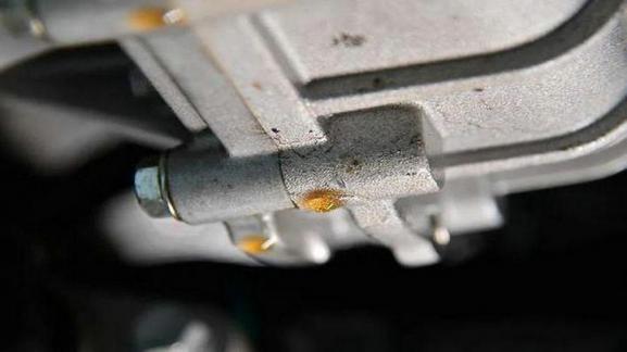

箱体接合面处漏油,更换密封纸垫或焊补修复,箱盖螺丝拧紧。
油封轴颈处漏油,更换老化油封或者修复更换偏磨和凹陷的轴颈。
轴承前接和面处漏油,拧紧螺丝,更换纸垫,保持变速箱气孔流通。
自动变速箱油的检查方法与发动机机油不一样,发动机机油在冷车状态下检查、而变速箱油是需要将油预热到50℃左右,再将挡位杆在各挡位停留2秒钟后置于停车挡,此时油尺正常油面应位于最高与最低线之间,如不够,应及时添加相同品质的油品。
