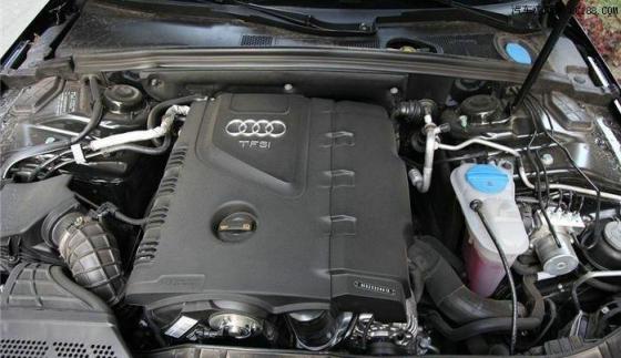

奥迪发动机烧机油通病了,主要是因为发动机里面的零部件出问题了,一般都是废气阀分离油气不彻底,油封磨损老化,还有就是活塞环磨损严重了,那么奥迪车烧机油厉害怎么处理呢?      检查一下具体烧机油的原因,另外还要看烧机油量是多少。
  发动机内部的活塞环出现了故障,导致不密封,机油流入到缸内燃烧,导致烧机油的故障出现。
  发动机缸盖和缸体之间的密封垫出现了变形或者破损,导致油道内的机油流入缸内燃烧,导致烧机油的故障出现。
  发动机缸壁磨损,活塞环和缸壁之间出现了缝隙,导致机油流入缸内燃烧,导致烧机油的故障出现。
