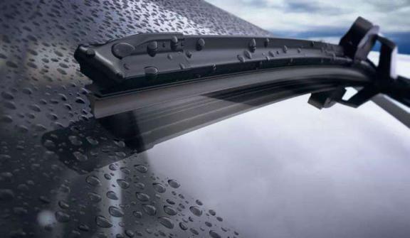

可能是雨刮器与挡风玻璃的接触角度不好,需要更换雨刮器;或者玻璃水不纯,或需要更换玻璃水;也有可能是挡风玻璃可能需要彻底的搽洗,表面可能有油污。
其次,如果是出现受力不均的问题时,同样会导致雨刮器刮不干净。其解决办法有调整雨刮臂的角度。还有就是当雨刮器上掺杂一些杂质时,也会使得雨刮器无法完全清理掉水分,这种情况可以通过清理雨刮器来解决。
长期不使用车辆时,尽量将爱车停放在阴凉的地方。特别在酷暑天气,很多人将爱车停放在室外,接受太阳的暴晒。这种情况只会加速雨刮片的老化。
